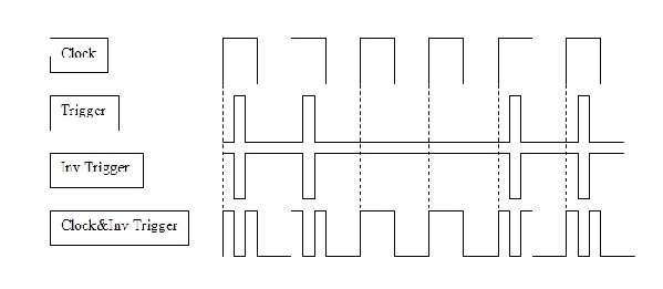

Fonik, I have built your version of the Baby10 and made some adaptations including this one. Unfortunately this wasn't as simple as you described it. You will have to take the propagation delay of the 4017 into account. If you don't do, the gate signal will occur later then the clock signal and will, due to lasting too long, also send out a trigger signal on the next step. To counter this you can chain some AND gates to add some delay to the clock signal.
(I hope I described this clearly enough, English isn't my first language ...)
I made some explaining schematics (for the skip function and the separate triggers mod) and posted them on synthforum.nl. You can find them here
The explanation is written in Dutch but if you have some questions you are free to ask them.

PostPosted: Fri Sep 04, 2009 12:36 am    Post subject: Reply with quote  Mark this post and the followings unread
i thought a bit about the 'skip function' and could not come to a solution. how could one skip a step in a 4017?
http://synthforum.nl/forums/showthread.php?p=1141314#post1141314
Separated Triggers
Een nadeel bij deze versie van de Baby 10 is dat er geen twee opeenvolgend trigger signalen kunnen gemaakt worden. Dit komt omdat je ,als je twee opeenvolgende gates activeert, je één lang gate signaal krijgt. Dit kan opgelost worden door een 4081 And Gate toe te voegen: door het clock signaal te "And-en" met de gate uitgang krijg je triggers die even lang zijn als het clock signaal. Het probleem is dat door de propagation delay van de 4017 het gate signaal iets later zal zijn dan het clock signaal. Door die verschuiving van het gate signaal zal bij de volgende stap ook een trigger gegeven worden, ook als dit niet de bedoeling is. Om dit op te lossen kan je de overblijvende En poorten van de 4081 gebruiken om het clock signaal gelijk te brengen met het gate signaal (wat niet gegarandeerd zal werken!). Dus het is aangeraden om dit eerst eens uit testen op een breadboard.
Translate:
An incovenience with this version of the baby10 is that u can not obtain 2 trigger signals after each one.This is because if u activates 2 gates after each one the result will be one long gate signal.This can be resolved by adding an 4081 AND gate:by 'AND-ing' the clock with the output u get triggers that are the same lenght as the clock signal.The problem is that because of the propagation delay from the 4017 the gate signal will become a bit later then the clock signal.Because of this gate signal shift u will get another trigger at the next step even this will not be desired.To resolve this u can use the remaining EN gates of the 4081 to allign the clock with the gate signal (but this u should test it first as its not guaranteed that this will work)
Skip Step
Om nu stappen te kunnen overslaan hoeft er niet veel meer toegevoegd worden. Je neemt de clock ingang en combineert die met het geïnverteerde trigger signaal. Dit stuur je dan naar de clock ingang van de Baby 10. Om dit te laten werken moet het clock signaal wel langer zijn dan het trigger signaal. Door de propagation delay worden zo twee clock pulsjes gegenereerd en worden er twee stappen tegelijk vooruit gegaan.
Translate:
To skip steps now,not much have to be added.You take the clock input and combine this with the inverted trigger signal.then u send this to the clock input of the baby10.To have this properly working the clock signal have to be larger as the trigger signal.Because of the propagation delay there are 2 clock pulses that been generated and so the are 2 steps skipping at the same time.
PostPosted: Fri Sep 04, 2009 3:08 am    Post subject: Reply with quote  Mark this post and the followings unread
so if i combine the clock with the inverted trigger signal i get a clock signal and an additional subsequent short trigger with a small delay, right? then i would actualy not skip a step (overleap), but have still two subsequent steps, with a very short delay time? and as long as the inverted trigger (created from gate2trigger conversion and inverter) is within the duty cycle of the original clock signal this would be no problem, as long as i AND-gate the 4017 output with the original clock.
or didn't i get it yet?
i just did the translate,L3V3 will need to clarifie any details imo

PostPosted: Fri Sep 04, 2009 9:10 am    Post subject: Reply with quote  Mark this post and the followings unread
the way I read it, you skip a beat, not a step, there are just 2 steps in the space of one? kinda cool.

PostPosted: Fri Sep 04, 2009 9:14 am    Post subject: Reply with quote  Mark this post and the followings unread
I think you got it Smile
That's true, so if you would add an additional row of trigger switches, you would still receive triggers for the "skipped" steps. It depends on the application if this raises problems.
Anyway it's best to breadboard this first because a lot depends on the propagation delay of your counter IC and the width of your clock and trigger signal. (I took mine after the gate to trigger conversions so they have a fixed length)
I think something went wrong here during the conversion ... But you can still see what happens.
